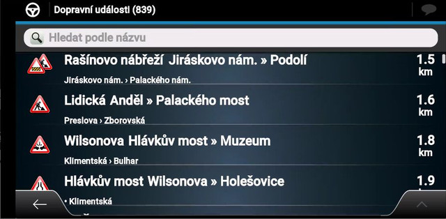

Prosím poraďte mi, nikde jsem to ve vlakne nenašel. Mám nainstalovanou lunu, navigace funguje, ale nenacita mi to dopravní info. Tváří se to že funguje, ale počet události je nula.
Re: iGO Nextgen Luna
Kdybys tu dal celý odstavec [tmc-http] ze sys.txt, tak by to bylo jednodušší. Lunu mám nainstalovanou asi rok a TMC stále funguje, i když ji už téměř nepoužívám, v tmc profilu mám igoworld. Použitý skin je od Ponga, ale taky rok starý.
Promiň to me nenapadlo.
[tmc-http]
enabled=1
start=1
profile_name="nng-igo-hd-decell"
profile_version=3
udp.enabled=0
dt_sleep_on_error=30.0
dl_dist_0_km=300.0
dl_dist_1_km=300.0
dt_dl_0=30
dl_max_events_added=8000
[tmc.src.http]
enabled="1"
[tmc-http]
enabled=1
start=1
profile_version=3
udp.enabled=0
dl_dist_0_km=300.0
dl_dist_1_km=300.0
dt_dl_0=30
[tmc.src.http]
enabled="1"
Takhle to mám já a je to funkční.
tmc-http]
enabled=1
start=1
profile_version=2 ; 3
profile_name=nng-igo-tmc-igoworld ; general TMC server (TMC funguje)
;profile_name="nng-igo-tmc-igoworld" ; alternative TMC server (TMC funguje)
;profile_name="nng-igo-tmc-jci" ; alternative TMC server (TMC funguje)
;profile_name="nng-igo-tmc-beckerfull" ; alternative TMC server (TMC funguje)
;profile_name="nng-igo-tmc-iphone" ; alternative TMC server (TMC funguje)
;profile_name="nng-igo-hd-decell" ; alternative TMC server (TMC nefunguje)
;profile_name="nng-igo-tmc-russia" ; alternative TMC server (TMC nefunguje)
;profile_name="nng-igo-tmc-vopa" ; alternative TMC server (TMC nefunguje)
;profile_name="nng-igo-tmc-primo8" ; alternative TMC server (TMC nefunguje)
;profile_name="nng-igo-tmc" ; alternative TMC server (TMC nefunguje)
udp.enabled=1 ; 0
dt_sleep_on_error=15 ; 30.0
dl_max_events_added=7500 ; 8000
;dl_dist_0_km=150 ; 300.0 (nepoužívat pro TMC v ČR a SK)
;dl_dist_1_km=150 ; 300.0 (nepoužívat pro TMC v ČR a SK)
;dt_dl_0=1700 ; 30 (nepoužívat pro TMC v ČR a SK)
Máš to i s popisem.
Super moc díky.
